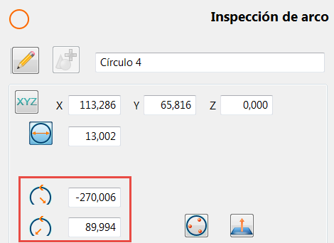

Cuando se seleccionan elipses, cilindros, conos o arcos parciales en el modelo CAD con el Detector de elementos alámbricos, PowerInspect refleja en el cuadro de diálogo de inspección de la figura los valores nominales del Ángulo inicial
y del Ángulo final
Por ejemplo, si se selecciona el siguiente arco de un modelo CAD:
PowerInspect recoge los valores nominales de los ángulos inicial y final en el cuadro de diálogo de Inspección de arco:
Cuando hace clic en el botón de Aceptar
, PowerInspect crea un elemento de secuencia con una trayectoria de sonda que depende del método de sondeo seleccionado. Por ejemplo:
