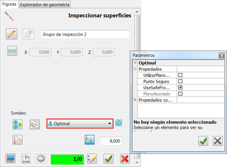

La orientación automática posiciona el dispositivo de medición de forma que la sonda sea normal a la figura que se va a medir. Utilícela cuando no se vaya a configurar la orientación de la sonda con la que se va a medir una figura.
Por ejemplo, para configurar la orientación automática en un grupo de inspección:
para modificar los atributos del elemento.
para configurar la altura segura que se utiliza en la medición de la figura. En el método Optimal, configure la distancia de aproximación anterior a la primera posición sondeada y la distancia de retracción posterior a la última posición sondeada.
para ver los parámetros que determinan la trayectoria de la sonda en el método de sondeo seleccionado y cierre el cuadro de diálogo de Parámetros.Se recomienda que únicamente cambien los parámetros de sondeado los usuario avanzados. Si los métodos de sondeo estándares de PowerInspect no se ajustan a sus requisitos, póngase en contacto con el departamento de Soporte técnico para analizar sus necesidades.
para guardar los cambios.
de la pestaña de Figuras para ver los movimientos de posicionamiento de la trayectoria de la sonda.
