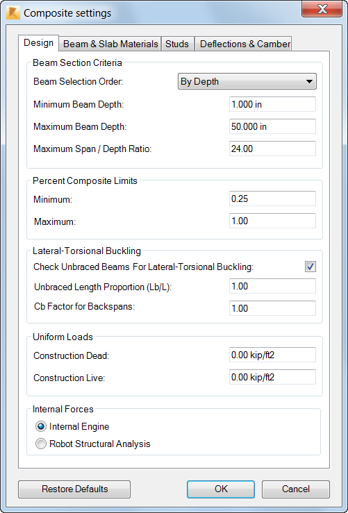

Parámetros de dimensionamiento
Profundidad mínima permitida de la viga.
Profundidad máxima permitida de la viga.
Proporción máxima permitida entre el tramo de la viga y su profundidad.
El análisis de pandeo lateral solo se puede realizar para vigas no compuestas. En las vigas compuestas, se presupone que la viga está totalmente protegida contra el pandeo lateral. La capacidad de la viga con pandeo lateral se analiza según el punto F2.2 de la sección F de la norma ANSI/AISC 360-10.
Permite especificar si la verificación del pandeo lateral se realiza en el dimensionamiento de vigas. Especifique los parámetros siguientes:
Proporción de la longitud máxima sin arriostramiento en la longitud de viga a viga. Consulte Hipótesis de dimensionamiento: arriostramiento.
Puede especificar el coeficiente de Cb para vigas con apoyo sencillo. El valor por defecto de este parámetro es 1.0 y se aplica a todas las vigas.
Las cargas superpuestas se aplican durante la construcción, pero no a una estructura acabada.
Método por defecto recomendado para todos los usuarios. De forma simplificada, la aplicación calcula una superficie de influencia en una losa y asigna cargas de esta superficie a la viga que soporta esta losa.
Recomendado para usuarios avanzados. La aplicación importa esfuerzos internos del modelo de Robot. Si selecciona este método, el modelo debe cumplir un conjunto de requisitos de dimensionamiento distinto al del método de motor interno.
