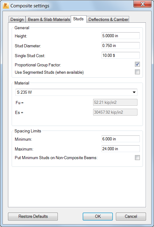

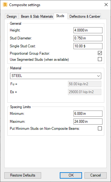

Parámetros de entramados
Especifica la altura del entramado.
Especifica un diámetro de entramado.
Coste de cada entramado utilizado en el cálculo del coste de la viga y en la optimización de costes.
Si está activada, permite la interpolación de coeficientes de grupos entre valores proporcionados por norma cuando se requiere más de una fila de entramados solo a lo largo de una parte de la longitud de una viga.
Seleccione esta opción para utilizar la distribución de entramados segmentados para jácenas guardadas en Robot. Consulte Hipótesis de dimensionamiento: entramados. Las distribuciones segmentadas se guardan como una lista delimitada por comas, ordenada desde el punto inicial de una viga analítica.
Especifica el acero utilizado para los entramados, la resistencia del acero (Fu) y el módulo de Young (Es). Puede seleccionar lo siguiente:
Especifica la separación mínima y máxima permitida para los entramados.
Seleccione esta opción para añadir entramados para la viga dimensionada como no compuesta (mediante el procedimiento de dimensionamiento de elementos no compuestos).
