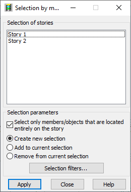

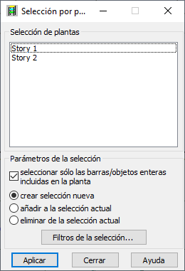

La parte superior del cuadro de diálogo permite seleccionar elementos de la estructura mediante las plantas. Estos elementos pueden ser nudos, barras, objetos o elementos finitos.
El cuadro de diálogo cuenta con los siguientes parámetros para seleccionar plantas:
Cuando esta opción está seleccionada, solo se seleccionan los elementos de la estructura que están totalmente dentro del rango de plantas especificado. Si esta opción está desactivada, se seleccionan los elementos de la estructura que están al menos parcialmente dentro del rango de plantas especificado.
Al hacer clic en Filtros de la selección, se abre el cuadro de diálogo Filtrado de la selección gráfica.
