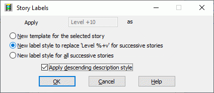

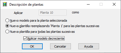

Esta opción cambia los nombres de las plantas. Después de cambiar el nombre de una planta en el cuadro de diálogo Plantas y pulsar INTRO, se abre el siguiente cuadro de diálogo:
El cuadro de diálogo contiene las opciones siguientes:
- Nuevo modelo para la planta seleccionada: cambia el nombre de la planta seleccionada. Los demás nombres de planta no se modifican.
- Nueva plantilla reemplazando "xxx" para las plantas sucesivas: el nombre de la planta que seleccione se tratará como una plantilla para las plantas que defina posteriormente. Estas plantas presentan nombres que contienen la cadena de caracteres "xxx" (xxx forma parte del nombre de planta anterior). Se modifican los nombres de todas las plantas sucesivas.
- Nueva plantilla para todas las plantas sucesivas: el nombre de la planta que seleccione se tratará como una plantilla para las plantas que defina posteriormente. Se modifican los nombres de todas las plantas sucesivas.
- Aplicar modelo decreciente: las plantas sucesivas se denominan en orden descendente (mediante números o letras).
