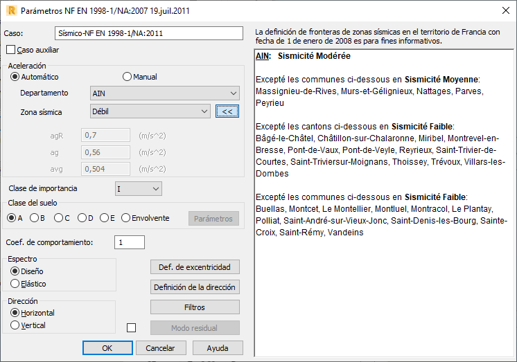

Los parámetros de un análisis sísmico de la estructura dependen de una norma sísmica utilizada durante los cálculos de una estructura influida por el impacto sísmico. Seleccione la norma sísmica NF EN 1998-1/NA:2010p en el cuadro de diálogo Definición de un nuevo caso o haga clic en Parámetros en el cuadro de diálogo Tipos de análisis.
Después de seleccionar esta norma, la generación de cargas sísmicas se basa en los requisitos provisionales de la norma NF EN 1998-1/NA:2010p, no publicada aún.
Para completar el análisis sísmico según las reglas especificadas en esta norma, defina los siguientes parámetros.
Haga clic en Definición de excentricidad para abrir el cuadro de diálogo Definición de excentricidades de masas, donde se puede especificar cómo se tiene en cuenta la excentricidad de una masa en el análisis sísmico.
En la parte inferior del cuadro de diálogo se encuentran los botones Definición de la dirección, Filtros y Modo residual.
Los detalles relativos a este método de análisis de la estructura se pueden encontrar en la norma mencionada.
