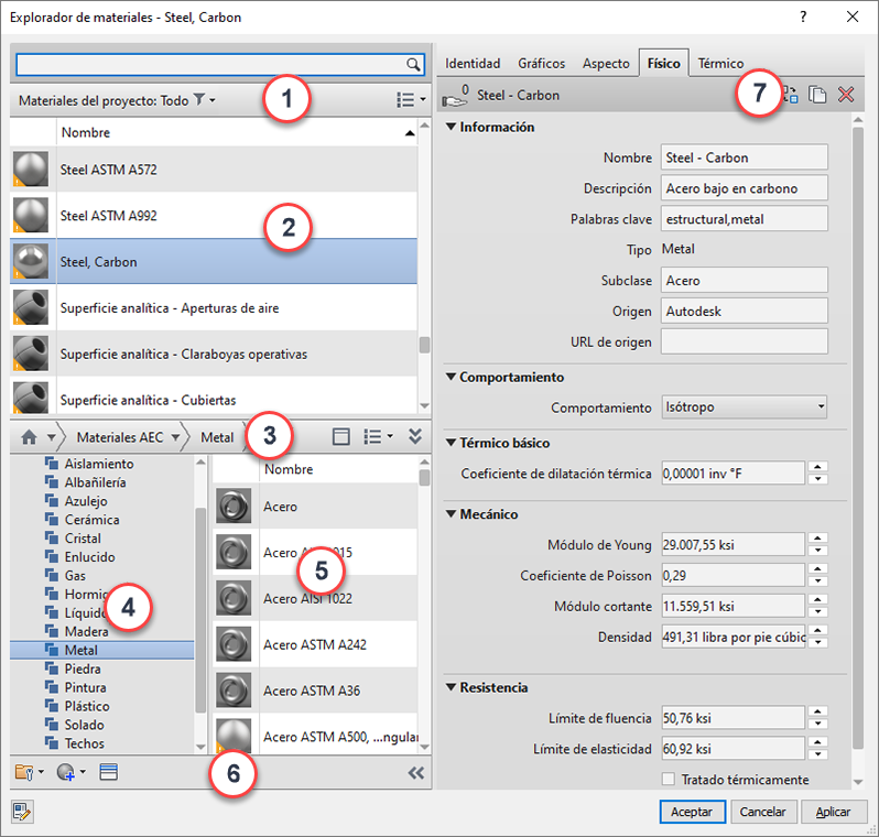

 Para trabajar con bibliotecas, acceda al Explorador de materiales haciendo clic en la ficha Gestionar
grupo Configuración
 (Materiales).
| Región | Función |
| 1 |  Filtro de materiales del proyecto  : filtre los materiales del proyecto por clase. Mostrar/ocultar el menú de configuración de materiales del proyecto  : este botón permite modificar la vista de los materiales del proyecto y el panel de la biblioteca en la ventana del Explorador de materiales. Puede utilizar el menú de configuración de los materiales del proyecto   para filtrar la visualización de los materiales en la lista de materiales del proyecto.
| 2 | Lista de materiales del proyecto: muestra los materiales del proyecto actual, independientemente de si están o no aplicados a objetos. Haga clic con el botón derecho en un material de la lista para acceder a un menú de tareas comunes, como Cambiar nombre, Duplicar y Añadir a la biblioteca. |
| 3 |
			  Barra de herramientas de las bibliotecas de materiales: proporciona controles para gestionar bibliotecas, crear materiales nuevos o duplicar materiales existentes, o abrir y cerrar el Explorador de activos. Mostrar/ocultar el árbol de la biblioteca   |
| 4 | Lista de bibliotecas: muestra las bibliotecas abiertas y las categorías (clases) en las bibliotecas. |
| 5 | Lista de materiales de la biblioteca: muestra los materiales de la biblioteca o la categoría (clase) seleccionada en la lista de bibliotecas. |
| 6 | Barra de herramientas del Explorador de materiales: proporciona controles para gestionar bibliotecas, crear materiales nuevos o duplicar materiales existentes, o abrir y cerrar el Explorador de activos. |
| 7 | Cuando se selecciona un material en la lista de bibliotecas (panel izquierdo), el panel derecho muestra las fichas (objetos) asociadas al material. Haga clic en las fichas (por ejemplo, Identidad o Apariencia) para ver las propiedades y objetos del material. Cuando se visualizan los materiales de las bibliotecas, las propiedades son de solo lectura. |

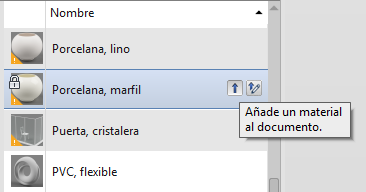

Para añadir un material al proyecto actual, localice el material en una biblioteca existente y utilice uno de estos métodos:
 Añadir a
 Materiales de documento.
 situado a la derecha del material.
Para copiar un material en una biblioteca, utilice uno de estos métodos:
 Añadir
 <Nombre de la biblioteca>.
	 Si copia un material en una biblioteca en la que ya existe otro material con el mismo nombre, se le preguntará si desea sobrescribir la versión existente en la ubicación de destino o si desea conservar ambos materiales. Si elige conservar ambos materiales, al nombre del material que se está copiando se le añade un número, por ejemplo, Porcelana, Marfil(2).
