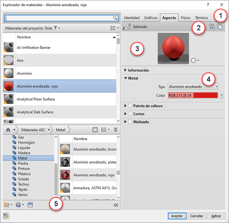

El panel derecho del Explorador de materiales se suele denominar el panel Editor de materiales o simplemente el Editor de materiales. Utilice el panel Editor de materiales para consultar o editar los objetos y las propiedades de un material. Solo se pueden editar los materiales en el proyecto activo. Cuando se selecciona un material en una biblioteca, las propiedades del panel Editor de materiales son de solo lectura.
| Región | Función |
| 1 | Fichas de objeto y botón Añadir objeto : las fichas de objeto (por ejemplo, Identidad o Gráficos) permiten consultar y gestionar la información y propiedades que describen el material. El botón Añadir objeto   solo aparece cuando se puede añadir un objeto al material.
				Las fichas Físico y Térmico solo aparecen cuando se han añadido estos tipos de objeto al material.  |
| 2 | El icono y los botones siguientes aparecen en la parte superior del panel Editor de materiales solo en el caso de los objetos Aspecto, Térmico y Físico:
| 3 | Menú de opciones de Miniatura (muestra): en la ficha Apariencia, el menú desplegable junto a esta imagen en miniatura (muestra) ofrece una lista de opciones que controlan la calidad de la renderización y la apariencia de la miniatura (muestra). |
| 4 | Panel Propiedades: permite consultar y gestionar las propiedades detalladas para el objeto seleccionado. El nombre del activo y su descripción aparecen debajo del grupo desplegable Información. En el anterior ejemplo, se muestran expandidas las propiedades de Metal para el objeto Apariencia Anodizado - Rojo". Por ejemplo, el conjunto de propiedades que se muestra para un líquido es diferente al que se muestra para un metal. |
| 5 |  Barra de herramientas del Explorador de materiales: estos botones permiten crear un material, duplicar el material activo y visualizar o cerrar el Explorador de activos. Si están disponibles parámetros personalizados en el proyecto activo, el botón Parámetros personalizados   aparece aquí.
