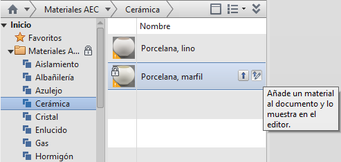

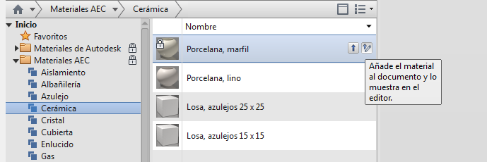

- En la lista de materiales del proyecto, seleccione un material.
- En la lista de materiales de la biblioteca, haga clic en un material y, a continuación, haga clic en el botón Añadir-Editar
. Este botón añade el material de la biblioteca en la lista de materiales del proyecto.
