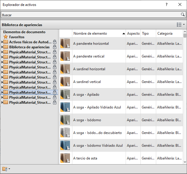

Se abrirá el Editor de activos sin ningún objeto cargado.
 para abrir o cerrar el Explorador de activos.
  Se abrirá el Explorador de activos.
En la lista de objetos, el icono
 icono los objetos de aspecto originales. Para obtener más información, consulte Acerca de los objetos de aspecto.
) para los materiales. Esta práctica garantiza que las vistas e imágenes renderizadas utilicen las representaciones de materiales más actualizadas y de la máxima alta calidad.
