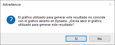

Se muestra la siguiente advertencia:
- Haga clic en Sí.
- Si hay otro gráfico abierto con cambios sin guardar, aparece otra advertencia en la que se le pregunta si desea guardar los cambios. Responda si es necesario.
Dynamo abre una edición del tipo de estudio que utiliza las entradas del resultado seleccionado.
