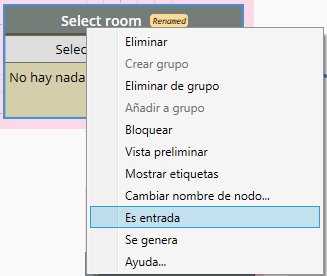

De lo contrario, para cada nodo de selección de Revit, seleccione los elementos del estudio.
- En Revit, abra una vista en la que pueda ver y seleccionar fácilmente los elementos deseados.
- En Dynamo, realice lo siguiente:
- Haga clic con el botón derecho en la barra de título del nodo y desactive la casilla de verificación de Es entrada.
Esta acción elimina el campo de entrada del cuadro de diálogo Definir estudio.
Observe que el nodo indica "No se ha seleccionado nada".
