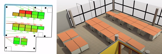

Utilice este tipo de estudio de ejemplo con Diseño generativo en Revit a fin de generar alternativas para la colocación de escritorios en una habituación de gran tamaño (organizados en filas), como una oficina o un aula.
En la imagen de la izquierda, se muestra un resultado de la función Diseño generativo. En la imagen de la derecha, se muestra el resultado integrado en el modelo de Revit.

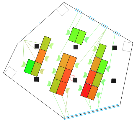

Visualización de geometría
A continuación, se muestra una presentación del espacio de trabajo de ejemplo.
Geometría de la habitación
- Las líneas de color negro uniforme son los ejes del muro del contorno del núcleo de la habitación.
- Las líneas dobles de color azul representan ventanas o muros cortina que proporcionan vistas.
- Los rectángulos rellenos de color negro son zonas de obstrucción de pilares.
- Los rectángulos de color gris son zonas de obstrucción de puertas.
Colores de los escritorios
- Los colores de los escritorios indican lo cerca (verde) o lejos (rojo) que está cada escritorio de la salida más cercana.
- Escala: rojo (peor) a verde (mejor). La escala numérica es relativa a cada resultado generado.
Vistas al exterior
- La forma de cada cono de asiento del escritorio representa la dirección de orientación de ese asiento y el área que tienen en cuenta las vistas desde ese asiento.
- El color de cada cono de asiento del escritorio y la línea asociada a él viene determinado por la puntuación relativa de la vista de ese escritorio.
