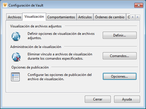

Administración de la visualización
Configure los archivos adjuntos de visualización, administre los archivos de visualización y configure los parámetros de publicación en la ficha Visualización del cuadro de diálogo Configuración de Vault.
Acceder a la ficha Visualización del cuadro de diálogo Configuración de Vault
  1. Haga clic en Herramientas Administración Configuración de Vault.
  2. En el cuadro de diálogo Configuración del almacén, seleccione la ficha Visualización.
Visualización de archivos adjuntos
Puede activar o desactivar los archivos adjuntos, especificar la ubicación de publicación de los archivos adjuntos de visualización y desactivar o activar los avisos del archivo DWF haciendo clic en Definir en la sección Visualización de archivos adjuntos.
La opciones de Administración de la visualización permiten especificar los comandos que rompen el vínculo entre un archivo de datos del almacén y su archivo de visualización correspondiente.
Opciones de publicación
