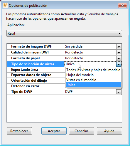

Opciones de Revit
En esta tabla se describen las opciones de publicación disponibles para Revit.
Opción
Descripción
Formato de imagen DWF
Permite especificar si el archivo está sin pérdida o con pérdida.
Calidad de imagen DWF
Permite especificar si las imágenes en DWF se exportan como archivos PNG (por defecto) o un formato JPG comprimido con configuración de calidad (bajo, medio, alto).
Formato de papel
Permite especificar el formato de papel (ISOxx, ANSIxx, ARCHxx) para vistas/hojas 2D.
Tipo de selección de vistas
Permite especificar las vistas que se necesitan para publicar.
  • Única: se publica la última vista guardada/vista por defecto.
  • Hojas del modelo: se publican todos los planos.
  • Vistas del modelo: se publican todas las vistas.
  • Todas las vistas y hojas del modelo: se publican todas las hojas y vistas.
Exportando área
Permite especificar la exportación de las propiedades de área separadas de la representación geométrica, de modo que los datos de habitación y habitaciones individuales se puedan visualizar con software de administración de instalaciones (por ejemplo, Autodesk FMDesktop) o software de marcas de revisión de DWF (como Autodesk Design Review).
Exportar datos de objeto
Permite especificar la exportación de las propiedades de instancia y tipo de objetos en las vistas exportadas. Consulte Exportación de datos de objeto a archivos DWF en la ayuda de Revit para obtener más información.
Orientación del dibujo
Permite especificar si los dibujos son horizontal o vertical.
Detener en error
Permite especificar si el procesador de trabajos se detiene cuando se encuentra un error.
Tipo de DWF
Permite especificar si el archivo es un archivo DWF o DWFx.
Administración de las opciones de publicación
Nota: Debe ser administrador para configurar las opciones de publicación.
  1. Haga clic en Herramientas Administración Configuración de Vault.
  2. En el cuadro de diálogo Configuración de Vault, haga clic en la ficha Archivos.
  3. Haga clic en Opciones.
  4. En el cuadro de diálogo Opciones de publicación, seleccione la aplicación para la que desea personalizar la configuración de visualización de la lista Aplicación.
  5. Seleccione la casilla de verificación situada junto a cada opción de publicación que desea activar. O bien, si la opción tiene valores predefinidos, seleccione uno de la lista en la columna Personalizada.
  6. Haga clic en Aceptar para guardar los cambios y cerrar el cuadro de diálogo Configuración.
Nota: Haga clic en Restablecer en cualquier momento para restaurar todos los cambios de la sesión actual a los valores por defecto.
