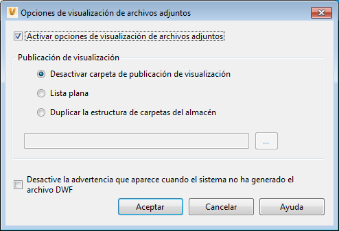

  3. Haga clic en Definir en la sección Visualización de archivos adjuntos para abrir el cuadro de diálogo Opciones de visualización de archivos adjuntos.
  4. En el cuadro de diálogo Opciones de visualización de archivos adjuntos, la opción Definir opciones de visualización de archivos adjuntos está activada por defecto. Cuando se activa esta opción, se crean archivos de visualización solo para los archivos que han cambiado o que aún no tienen archivos de visualización publicados. La publicación automática se puede desactivar para ahorrar espacio y mantener reducido el tamaño del almacén. El icono de clip de papel no se muestra para los archivos de visualización publicados automáticamente.
  5. Seleccione una de las opciones siguientes:
    • Para desactivar la publicación local de archivos de visualización, seleccione Desactivar carpeta de publicación de visualización. Los archivos de visualización generados automáticamente se siguen creando en el almacén.
    • Seleccione Lista plana para almacenar todos los archivos de visualización en una sola carpeta en el equipo local.
    • Seleccione Duplicar la estructura de carpetas del almacén para almacenar copias locales de los archivos en una estructura de carpetas que imite la utilizada en el almacén.
  6. Si se ha seleccionado Lista plana o Duplicar la estructura de carpetas del almacén, haga clic en el botón Examinar y seleccione una carpeta de red compartida a la que todos los usuarios tengan acceso para almacenar archivos de visualización y, a continuación, haga clic en Aceptar.
  7. Seleccione Desactive la advertencia que aparece cuando el sistema no ha generado el archivo DWF para desactivar esta advertencia.
Nota: Por defecto, los archivos de visualización generados automáticamente están ocultos en la lista de archivos. Seleccione Herramientas ► Opciones para activar Mostrar archivos ocultos.
