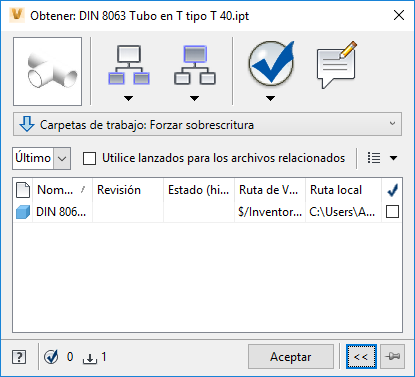

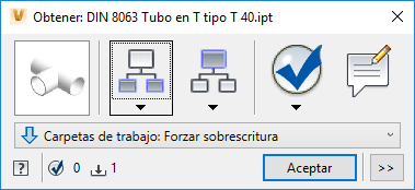

El cuadro de diálogo Obtener presenta dos configuraciones: contraído y expandido.
Vista contraída |
Vista expandida |
![]() La vista contraída proporciona un flujo de trabajo rápido para aplicar check-out a los archivos y carpetas de un almacén. |
![]() La vista expandida proporciona más información sobre los archivos que están disponible para aplicar check-out. También hay parámetros adicionales disponibles en esta vista, como preferencias de la carpeta de trabajo o forzado de preferencias de datos lanzados. |
Consejo: Por defecto, el cuadro de diálogo Obtener está contraído. Si desea que el cuadro de diálogo se mantenga expandido cada vez que se abra, haga clic en el botón Anclar

Anclar cuadro de diálogo en modo expandido
Si el cuadro de diálogo se expande, no conserva este modo al abrirse posteriormente. Haga clic en el botón de bloqueo |
Expandir para mostrar detalles
Haga clic en el botón Expandir para alternar entre la vista contraída y expandida del cuadro de diálogo Obtener. |
