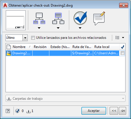

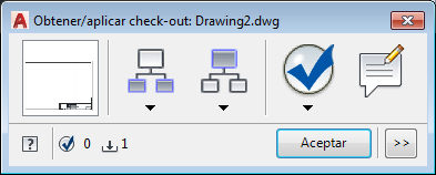

El cuadro de diálogo Obtener/Aplicar check-out presenta dos configuraciones: contraído y expandido.

![]() La vista contraída proporciona un flujo de trabajo rápido para aplicar check-out a los archivos y carpetas de un almacén. |
![]() La vista expandida proporciona más información sobre los archivos que están disponible para aplicar check-out. También hay parámetros adicionales disponibles en esta vista, como preferencias de la carpeta de trabajo o forzado de preferencias de datos lanzados. |

Características del cuadro de diálogo Obtener/Aplicar check-out
Característica |
Detalles |
Vista en miniatura
Si solo hay un archivo seleccionado, se muestra una miniatura del archivo. Si hay varios archivos seleccionados, se muestra una miniatura genérica con varios documentos. |
Incluir hijos
Alterna entre incluir los archivos hijo especificados para aplicar check-out u omitir los archivos hijo. Haga clic en el botón Incluir hijos para añadir los tipos de archivos hijo especificados a la lista de archivos actual.
Consejo: Pase el cursor sobre el botón Incluir hijos en cualquier momento para ver la configuración de inclusión actual.
Haga clic en la flecha desplegable situada bajo el botón Incluir hijos para cambiar los tipos de hijo que se incluyen cuando la operación de incluir hijos está activada. Para desactivar la operación, haga clic en ella de nuevo. Todos los parámetros incluidos se ignoran. |
Incluir padres
Alterna entre incluir los archivos padre especificados o los documentos relacionados para aplicar check-out u omitir los archivos padre y documentos relacionados. Haga clic en el botón Incluir padres para añadir los tipos de archivo padre especificados o documentos relacionados a la lista actual de archivos.
Consejo: Pase el cursor sobre el botón Incluir padres en cualquier momento para ver la configuración actual.
Haga clic en la flecha desplegable situada bajo el botón Incluir padres para cambiar los tipos padre, si hay alguno, que se incluyen cuando la operación de Incluir padres está activada. Para desactivar la operación, haga clic en ella de nuevo. Todos los parámetros incluidos se ignoran. |
Activar
Selecciona automáticamente todos los objetos que aparecen en el cuadro de diálogo Obtener o solo los objetos originales seleccionados antes de iniciar el cuadro de diálogo Obtener. Esta es una función muy útil si tiene activados los botones Incluir hijos, Incluir padres o Incluir vínculos botones y desea un método rápido para seleccionar objetos relacionados para aplicar check-out. Consejo: Pase el cursor sobre el icono en cualquier momento para ver la configuración actual.
Haga clic en la flecha desplegable situada bajo el botón Activar para cambiar la configuración de la selección.
Comentarios
Añada una descripción o documente la finalidad de la aplicación de check-out a los archivos seleccionados. Consejo: Pase el cursor sobre el botón Comentarios para ver los comentarios que ya se han registrado.
Seleccionar revisión
Nota: La característica Revisión está disponible en Autodesk Vault Workgroup y Vault Professional.
Muestra todas las revisiones disponibles para el archivo. Seleccione la revisión a la que desee aplicar check-out en el menú desplegable. La última versión de la revisión inicial se selecciona automáticamente si se elige Más reciente en el menú desplegable o si se han seleccionado varios archivos para aplicar check-out.
Nota: Consulte Descripción de revisiones para obtener más información.
Casilla de verificación Utilice lanzados para los archivos relacionados
Permite obtener las versiones lanzadas de alguno de los archivos relacionados seleccionados para aplicar check-out. |
Configuración de la vista
Controla cómo se muestran los archivos en el almacén. |
Controles de la rejilla
Haga clic con el botón derecho en el panel de vista Obtener para personalizar el modo en que se muestran los archivos, incluyendo las columnas que se incluirán, y el modo en que se alinean y ordenan los archivos. Consulte Opciones de rejilla personalizadas para obtener más información. |
Columna de elementos seleccionados para aplicar check-out
Muestra los archivos seleccionados actualmente para aplicar check-out. Los archivos seleccionados se descargan en la carpeta de trabajo local como de lectura y escritura y se puede modificar. Los archivos no seleccionados se descargan como de solo lectura en la carpeta de trabajo local y no se pueden modificar. Esta acción se denomina evento de obtención de archivo. |
Contadores de selección de objetos
Muestra el número de archivos seleccionados para aplicar check-out Por ejemplo, en esta imagen hay 4 archivos seleccionados para aplicar check-out y 11 archivos adicionales para descargar. |
Anclar cuadro de diálogo en modo expandido
Si el cuadro de diálogo se expande, no conserva este modo al abrirse posteriormente. Haga clic en el botón de bloqueo |
Expandir para mostrar detalles
Haga clic en el botón Expandir para alternar entre contraído y vista expandida del cuadro de diálogo Obtener / aplicar check-out. |
Menú desplegable Carpetas de trabajo
Especifique si desea utilizar la carpeta de trabajo por defecto o bien seleccione otra carpeta para almacenar las copias locales de los objetos que se descargan. También tiene la opción de no seleccionar ninguna carpeta de trabajo.
Nota: Consulte Carpetas de trabajo para obtener más información.
