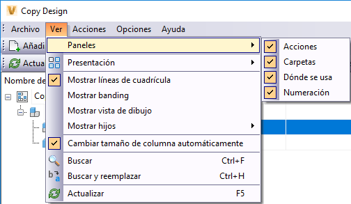

Cómo ocultar o mostrar paneles
- En el cuadro de diálogo Copiar diseño, haga clic en Ver > Paneles.
- Seleccione los paneles que desea mostrar en la interfaz de Copiar diseño.
