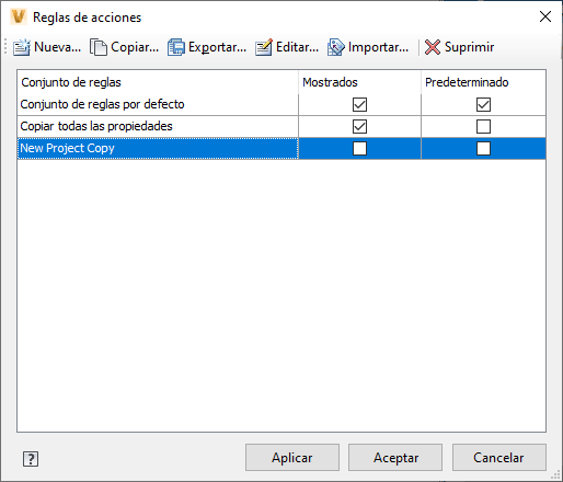

Un conjunto de reglas es una colección de reglas de propiedad que determinan el comportamiento de la propiedad de archivo durante una operación de copia.
Importante: Este tema está destinado a los usuarios de Vault Workgroup y Vault Professional. Los usuarios de Vault Basic deben ver
Copiar diseño (Vault Basic).
Los conjuntos de reglas se puede usar para:
- Restablecer la categoría de un archivo de destino
- Asignar propiedades de archivo
- Borrar o restablecer propiedades de archivo
Durante una operación de copia, solo un conjunto de reglas se puede Aplicar al conjunto de datos seleccionados. Por esta razón, un conjunto de reglas puede contener un número de reglas que determinen la configuración de varios tipos de archivo en función de la extensión, las propiedades o el uso.
Conjuntos de reglas por defecto
Se proporciona un conjunto de reglas predefinidas por defecto como el conjunto de reglas por defecto. El conjunto de reglas por defecto está configurado para que funcione de forma similar a la antigua copia de diseño:
- Usando el número de pieza como un nombre de archivo nuevo
- Restablecimiento de la categoría del archivo para que se apliquen reglas de asignación de categoría al nuevo archivo.
Nota: El conjunto de reglas por defecto no se puede modificar ni suprimir.
Definición de conjuntos de reglas
Un conjunto de reglas contiene una o varias reglas. Cada regla está definida por una o más condiciones que, si se cumplen, asignan determinadas propiedades de archivo y parámetros de comportamiento a los archivos de destino.
Importante: Si una regla tiene más de una condición, se deben cumplir todaslas condiciones para que se aplique el comportamiento de la propiedad resultante.
Las reglas se crean, editan y suprimen en el cuadro de diálogo Definir conjunto de reglas.
Consulte Reglas, condiciones y comportamiento de las propiedades para obtener más información acerca de la interfaz Definir conjunto de reglas.
