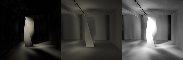

Réutiliser l'illumination directe de la solution de radiosité 3ds Maxn'effectue pas le rendu des lumières directes, mais utilise l'éclairage direct stocké dans la solution de radiosité. Si vous activez cette option, l'option Regrouper illumination indirecte est désactivée. La qualité des ombres de la scène dépend de la résolution de maillage. La capture de détails d'ombre pointus peut exiger un maillage fin, mais dans certaines situations cette option peut accélérer le rendu global, en particulier pour les animations, car les lumières n'ont pas besoin d'être recalculées par le rendu lignes de balayage.
Si vous utilisez l'utilitaire Affecter couleurs du sommet, activez cette option.
Gauche : seule la lumière directe est stockée dans le maillage de radiosité.
Au millieu : seule la lumière indirecte est stockée dans le maillage de radiosité.
Droite : les lumières directe et indirecte sont toutes deux stockées dans le maillage de radiosité (les ombres sont généralement très grossières).

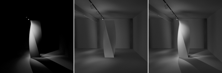

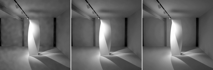

  • Rendu illumination directe 3ds Max effectue le rendu des ombres à partir des lumières à chaque image de rendu, puis ajoute la lumière indirecte à partir de la solution de radiosité. Il s'agit de l'option de rendu par défaut.
    Gauche : la lumière directe est calculée uniquement par l'outil de rendu par lignes de balayage.
    Au millieu : la lumière indirecte est calculée uniquement par le maillage de radiosité.
    Droite : les lumières directe et indirecte sont combinées.

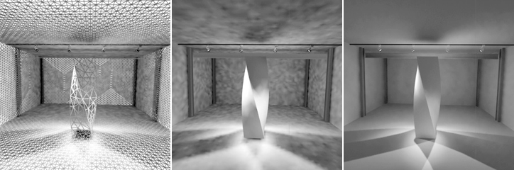

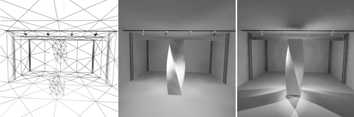

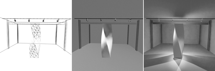

Dans les illustrations suivantes, les solutions ont été traitées avec une qualité initiale de 0 %. Il existe une forte variance entre les petites surfaces quand un maillage dense est utilisé. Le regroupement donne des résultats acceptables quelle que soit la densité du maillage. Des détails plus subtils apparaissent cependant avec un maillage plus dense, par exemple à la base de la sculpture.
Aucun maillage
Gauche : subdivision du modèle
Au millieu : résultat de la fenêtre
Droite : résultat du regroupement
Maillage grossier
Maillage fin

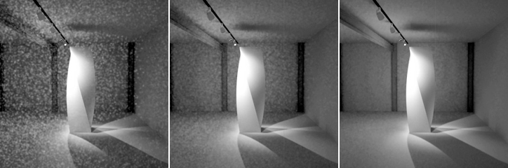

Nombre de rayons projetés par 3ds Max pour chaque échantillon. 3ds Max projette ces rayons de manière aléatoire dans toutes les directions pour calculer (« regrouper ») l'illumination indirecte de la scène. Plus l'échantillon compte de rayons, plus il sera précis. Un nombre réduit de rayons par échantillon génère une plus grande variance, créant un effet plus granuleux. La vitesse de traitement et la précision sont affectées par cette valeur. La valeur par défaut est 64.
Rayon du filtre (pixels)
Calcule la moyenne de chaque échantillon et de ses voisins afin de réduire l'effet de bruit. Valeur par défaut : 2,5 pixels.
Remarque : le rayon de pixel varie selon la résolution de sortie. Par exemple, un rayon de 2,5 est correct pour une résolution NTSC, mais peut être très grand pour des images plus petites, ou trop précis pour des images très grandes.

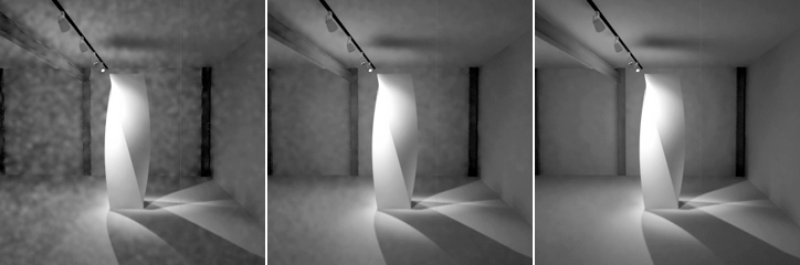

Rayon de pixel de 2
Gauche : 10 rayons par échantillon
Au millieu : 50 rayons par échantillon
Droite : 150 rayons par échantillon
Rayon de pixel de 5
Rayon de pixel de 10
L'augmentation du nombre de rayons par échantillon peut augmenter considérablement le temps de rendu. Le rendu des images de droite peut prendre presque six fois plus de temps que celui des images de gauche. L'augmentation du rayon du filtre augmente également le temps de rendu, mais pas aussi fortement.

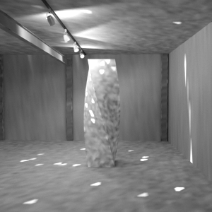

Ce contrôle est exprimé comme valeur de luminance. La luminance (candelas par mètre au carré) représente la luminosité avec laquelle vous percevez un matériau. La valeur d'attachement définit une limite supérieure de luminance qui sera prise en compte dans l'étape Regroupement. Utilisez-la pour éviter l'apparition de points lumineux.

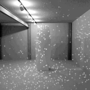

Des polygones lumineux dans la scène peuvent créer un effet étincelle de points lumineux.
Ces points lumineux constituent des artéfacts non pas du nombre d'échantillons projetés, mais plutôt de la présence de polygones lumineux dans votre scène. Durant l'étape Qualité initiale, cette énergie lumineuse rebondit dans des directions aléatoires, générant un effet étincelle. Vous pouvez en principe détecter ces polygones avant le regroupement.
Durant l'étape Regroupement finale, les points lumineux peuvent être évités en définissant Valeur d'attachement un peu en dessous de la luminance de ces surfaces et points lumineux.
Les points lumineux ont été réduits par l'attachement.
Conseil : vous pouvez connaître la luminance de ces surfaces à l'aide de l'outil Analyse de l'éclairage.
Conseil : Utilisez Région à rendre pour effectuer un rendu de la zone des points lumineux uniquement, afin de trouver rapidement la bonne valeur d'attachement à utiliser.

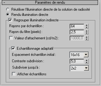

Zone Echantillonnage adaptatif
Ces contrôles peuvent vous aider à réduire les temps de rendu. Ils réduisent le nombre d'échantillons lumineux prélevés. Les réglages idéaux pour l'échantillonnage adaptatif varient considérablement d'une scène à l'autre.
L'échantillonnage adaptatif prélève initialement des échantillons à partir d'une grille superposée sur les pixels de la scène. Quand le contraste entre les échantillons est suffisant, il subdivise cette zone et prélève de nouveaux échantillons, jusqu'à la zone minimale spécifiée par la valeur Subdiviser jusqu'à. L'éclairage des zones non échantillonnées directement est interpolé.
Conseil : si vous utilisez l'échantillonnage adaptatif, essayez d'ajuster la valeur Contraste subdivision pour obtenir les meilleurs résultats.
Lorsque cette option est activée, la solution de radiosité utilise l'échantillonnage adaptatif. Sinon, elle ne le fait pas. La désactivation de l'échantillonnage adaptatif peut augmenter les détails du rendu final, mais rallonge le temps de rendu. Cette option est désactivée par défaut.
Espacement échantillon initial
Espacement de grille des échantillons initiaux de l'image. Il est mesuré en pixels. Valeur par défaut : 16x16.
Seuil de contraste déterminant quand une zone doit être à nouveau subdivisée. L'augmentation de cette valeur diminue les subdivisions. Sa réduction peut entraîner des subdivisions superflues. Valeur par défaut : 5,0.
Subdiviser jusqu'à
Espacement minimal d'une subdivision. L'augmentation de cette valeur améliore le temps de rendu, au détriment de la précision. Valeur par défaut : 2x2.
Selon la géométrie de la scène, les grilles supérieures à 1x1 peuvent encore être subdivisées en dessous de ce seuil spécifié.
Afficher échantillons
Lorsque cette option est activée, les emplacements d'échantillon sont rendus sont la forme de points rouges. L'endroit ayant subi le plus d'échantillonnage est ainsi indiqué, ce qui peut faciliter le choix des paramètres optimaux pour l'échantillonnage adaptatif. Cette option est désactivée par défaut.
