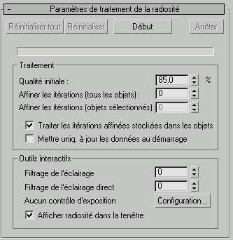

Panneau déroulant Paramètres de traitement de la radiosité
Il contient les principales commandes de traitement d'une solution de radiosité.

Zone Traitement
Les options de cette zone définissent le comportement des deux premières étapes de la solution de radiosité, Qualité initiale et Affiner.

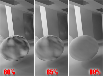

Qualité initiale
Définit le pourcentage de qualité auquel arrêter l'étape Qualité initiale, jusqu'à 100 %. Par exemple, si vous indiquez 80 %, vous obtiendrez une solution de radiosité précise à 80 % dans la distribution d'énergie. Un objectif de 80 à 85 % est généralement suffisant pour de bons résultats.
Durant l'étape Qualité initiale, le moteur de radiosité fait rebondir des rayons autour de la scène et distribue de l'énergie sur les surfaces. Entre chaque itération, le moteur mesure la quantité de variance (bruit entre les surfaces) calculée.
L'essentiel de la luminosité de la scène est distribuée dans les premières itérations. La contribution à la luminosité moyenne de la scène diminue de manière logarithmique entre les itérations. Après les premières itérations, la luminosité de la scène augmente peu, mais les itérations suivantes réduisent la variance dans la scène.
Remarque : le terme " qualité " fait référence à la précision de la distribution d'énergie et non à la qualité visuelle de la solution. Même à un pourcentage de Qualité initiale élevé, la scène peut encore montrer une variance importante. Cette variance est résolue par les étapes suivantes de la solution.
Augmentation de la valeur de pourcentage de Qualité initiale.
L'augmentation de la qualité n'augmente pas beaucoup la luminosité moyenne de la scène, mais diminue la variance entre les différentes surfaces de la scène, telles que les faces de la sphère.

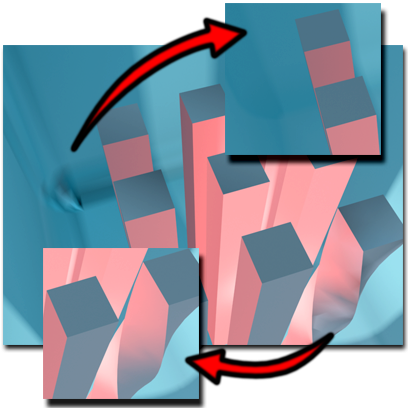

Affiner les itérations (tous les objets)
Définit le nombre d'itérations Affiner à effectuer pour la scène dans son ensemble. L'étape Affiner les itérations augmente la qualité du traitement de la radiosité sur tous les objets de la scène. Regroupe l'énergie de chaque face afin de réduire la variance entre les faces en utilisant un autre processus que l'étape Qualité initiale. Cette étape n'augmente pas la luminosité de la scène, mais améliore la qualité visuelle de la solution et réduit de manière significative la variance entre les surfaces. Si vous n'obtenez pas un résultat acceptable après avoir traité un certain nombre d'itérations Affiner, vous pouvez augmenter la valeur et poursuivre le traitement.
Conseil : si vous envisagez d'utiliser le regroupement au moment du rendu, il n'est généralement pas nécessaire d'exécuter l'étape Affiner pour obtenir des rendus finaux de bonne qualité.
Remarque : Une fois que 3ds Max traite l'étape Affiner les itérations, l'étape Qualité initiale est désactivée et vous ne pouvez pas la modifier tant que vous ne cliquez pas sur Réinitialiser ou Réinitialiser tout.
Grande image sans itérations comportant des zones d'illumination irrégulière.
Images insérées : après un certain nombre d'itérations, les zones irrégulières ont été corrigées.

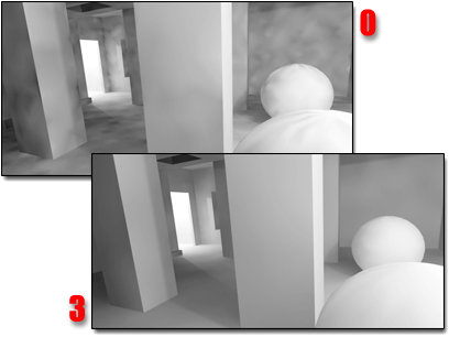

Filtrage de l'éclairage indirect
Réduit la quantité de bruit entre les éléments de surface, en calculant la moyenne des niveaux d'éclairage indirect avec les éléments environnants. Une valeur de 3 ou 4 est généralement suffisante. Si vous utilisez une valeur trop élevée, vous risquez de perdre des détails de la scène. L'option Filtrage de l'éclairage indirect étant interactive, vous pouvez facilement évaluer le résultat et l'ajuster si nécessaire.

Pour une solution de qualité 65 %, l'augmentation de la valeur du filtrage de l'éclairage indirect de 0 à 3 crée une lumière diffuse plus homogène. Les résultats sont comparables à une solution de qualité beaucoup plus élevée.
