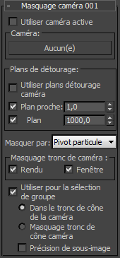

Opérateur Masquage de caméra
Le masquage de caméra permet de réduire la charge de la géométrie dans les fenêtres et/ou au moment du rendu en filtrant toutes les particules se trouvant hors du champ de la caméra (autrement dit non visibles par la caméra). Vous pouvez également utiliser cet opérateur en tant qu'outil de sélection de groupe afin de définir un groupe pour le tronc de caméra.
Interface
Utiliser la caméra active
Lorsque cette option est activée, l'opérateur utilise la caméra associée à la fenêtre active. Lorsqu'elle est désactivée, vous pouvez attribuer à l'opérateur une autre caméra pour le masquage du cône de vision. Valeur par défaut : activé.
Caméra
Permet de spécifier la caméra à utiliser pour masquer les particules. Cliquez sur le bouton Aucun, puis choisissez une caméra dans la scène à utiliser pour le masquage de caméra. Le nom de la caméra apparaît alors sur le bouton. Cette option est uniquement disponible lorsque l'option Utiliser la caméra active est désactivée.
Zone Plans de détourage
Ces commandes permettent de définir les plans "proche" et "éloigné" pour supprimer les particules qui sont trop proches ou trop éloignées de la caméra. Si des particules sont petites et éloignées, elles risquent de ne pas être visibles dans le rendu. Or, si elles ne sont pas masquées, leur géométrie vient s'ajouter au processus de rendu. Vous pouvez utiliser les paramètres de détourage de caméra existants ou les définir ici.
Utiliser les plans de détourage caméra
Lorsque cette option est activée, les plans de détourage définis de la caméra sont utilisés. Le résultat dépendra des paramètres de caméra suivants : Détourage manuel, Plan proche et Plan loint. Lorsqu'elle est désactivée, l'opérateur utilise les paramètres suivants pour définir les plans de détourage.
Plan proche
L'option est disponible si l'option Utiliser plans déroutage caméra (voir ci-dessus) est désactivée. Si l'option Plan proche est activée, toutes les particules situées à une distance inférieure à Plan proche sont exclues du rendu.
Plan loint.
Disponible lorsque l'option Utiliser plans déroutage caméra est désactivée. Si l'option Plan loint. est activée, toutes les particules situées à une distance supérieure à Plan loint. sont exclues du rendu.
Masquer selon
Permet de spécifier la partie de la particule utilisée pour déterminer si cette particule doit être masquée ou non. Les choix possibles sont les suivants :
  • Pivot particule : la décision d'inclure ou d'exclure une particule du rendu repose uniquement sur l'emplacement du point de pivot de la particule. La géométrie d'une particule peut se trouver partiellement dans le cône de vision de la caméra, mais si le pivot est en dehors de ce cône, la particule n'est pas soumise à l'outil de rendu. La forme, la taille et l'orientation de la particule ne comptent pas.
  • Sphère englobante : une particule est utilisée pour le rendu si une partie de sa sphère englobante se trouve dans la vue de la caméra. Outre la position, la forme et la taille de la particule interviennent ici dans sa sélection.
Zone Application du masquage caméra
Ces commandes permettent de spécifier si le masquage des particules doit se faire dans les fenêtres et/ou lors du rendu (ou dans aucun des deux cas). Le tronc de la caméra correspond au volume de l'espace que la caméra voit. Il s'agit généralement d'une pyramide tronquée définie par l'angle de vue de la caméra et les plans de détourage proches et lointains.
Rendu
Si cette option est activée, l'opérateur masque les particules hors champ au moment du rendu.
Fenêtre
Si cette option est activée, l'opérateur masque les particules hors champ dans toutes les fenêtres.
Utiliser pour la sélection de groupe
Lorsque cette option est activée, l'opérateur définit un groupe de sélection en utilisant la géométrie du tronc de caméra et la position des particules. Cette option fonctionne d'une manière similaire à l'opérateur Sélection de groupe. Les particules définies de cette manière peuvent être soumises aux actions Afficher script et Opérateur groupe, ou au test Fractionner groupe.
Lorsque l'option Utiliser pour la sélection de groupe est activée, vous pouvez choisir d'inclure les particules à l'intérieur ou à l'extérieur du tronc de caméra :
  • Dans le tronc de cône de la caméra Toutes les particules situées à l'intérieur du cône de vision de la caméra sont sélectionnées pour l'opération de groupe.
  • Masquage tronc de cône caméra Toutes les particules situées à l'extérieur du cône de vision de la caméra sont sélectionnées pour l'opération de groupe.
Précision sous-image
Lorsque cette option est activée, l'opérateur calcule avec une précision accrue la durée d'entrée ou de sortie du tronc de caméra. La durée précise peut être importante si les données de sélection de groupe sont utilisées par le test Fractionner groupe.
