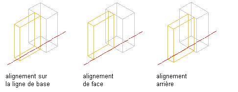

Cette procédure permet d'aligner un élément de remplissage de manière à le centrer sur la ligne de base du bloc porte/fenêtre ou à le placer devant ou derrière cette ligne. Dans une vue en plan, la face avant d'un bloc porte/fenêtre (dessiné de la gauche vers la droite) est située en dessous de la ligne de base et la face arrière est située au-dessus.
