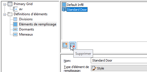

Cette procédure permet de supprimer une définition d'élément de remplissage dont vous n'avez plus besoin. Cependant, vous ne pouvez pas supprimer une définition actuellement affectée à une cellule dans la grille principale ou une grille imbriquée. En outre, vous ne pouvez pas supprimer la définition d'élément de remplissage par défaut, mais vous pouvez la modifier au besoin.
Suppression d'un d'élément de remplissage de panneau d'un bloc porte/fenêtre
