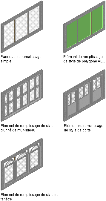

Un élément de remplissage définit le contenu d'une cellule de bloc porte/fenêtre. Une cellule de bloc porte/fenêtre peut comporter le panneau simple par défaut ou contenir une grille imbriquée, un polygone AEC, une unité de mur-rideau, un style de porte ou un style de fenêtre. Les styles d'objets que vous utilisez dans les éléments de remplissage doivent exister dans le dessin en cours pour que vous puissiez les ajouter à une définition d'élément de remplissage. Les panneaux représentent en général des vitrages ou tout autre élément d'habillage tel que la pierre ou le béton.
Vous pouvez définir le nombre souhaité d'éléments de remplissage, puis utiliser des affectations de cellule pour attribuer chaque élément de remplissage à des cellules déterminées. Un élément de remplissage par défaut, que vous pouvez modifier, est utilisé pour toutes les cellules non affectées.
