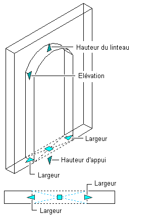

Vous pouvez utiliser les poignées suivantes pour modifier les ouvertures :
Poignées associées aux cotes de l'ouverture
| Poignée | Description |
Permet de modifier la largeur d'une ouverture. |
Permet de modifier la hauteur d'une ouverture. Vous pouvez opter pour changer la hauteur de l'appui ou la hauteur de linteau. |
Permet de déplacer une ouverture dans un mur.
Elévation L'élévation est un concept qui s'applique aux formes d'ouverture Tudor, en arc et gothique. |
