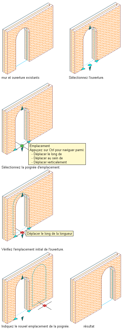

Cette procédure permet de modifier l'emplacement d'une ouverture le long d'un mur en décalant l'ouverture par rapport à un emplacement de référence.
Cette fonctionnalité s'avère utile pour positionner une ouverture à une distance spécifique par rapport à un autre objet. Vous pouvez, par exemple, spécifier une distance précise entre plusieurs ouvertures placées le long d'un mur.
Repositionnement d'une ouverture par décalage des points
. Un marqueur indique l'emplacement en cours dans l'ouverture : jambage gauche, centre de l'ouverture ou jambage droit.
| Pour... | Action... |
| mesurer le décalage à partir du centre de l'ouverture | sélectionnez un point à proximité du centre de l'ouverture. |
| mesurer le décalage à partir du jambage gauche ou droit | sélectionnez un point sur le jambage de l'ouverture à partir duquel effectuer la mesure. |
Sélection du centre de l'ouverture afin de mesurer le décalage
Vous pouvez sélectionner un point le long du mur.
Spécification d'un point de référence
| déplacer l'ouverture par rapport au point de référence | tapez 0 (zéro). |
| déplacer l'ouverture sur une distance donnée à partir du point de référence | entrez une valeur pour la distance de décalage. |
| spécifier la distance comme mesure entre deux points, par exemple la distance entre les centres de deux ouvertures correctement positionnées | spécifiez les deux points servant à mesurer la distance. |
Ouverture repositionnée le long du mur
