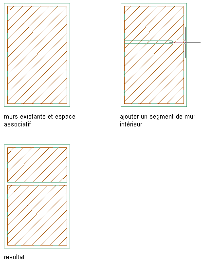

Il est possible de diviser des espaces associatifs en ajoutant des objets de contour. Si vous avez activé la mise à jour automatique des espaces associatifs, celle-ci ne requiert aucune intervention de votre part.

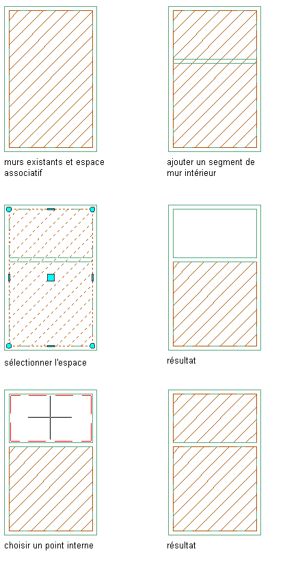

Division manuelle des espaces associatifs
L'objet d'espace s'étend désormais sur deux jeux d'objets de contour.
. L'espace existant est mis à jour afin de s'ajuster à l'un des deux jeux.
