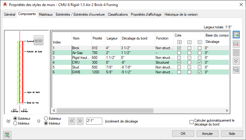

Chaque composant d'un style de mur correspond à un composant de structure d'un mur ou d'un matériau, y compris les fentes d'aération dans des murs creux. Lorsque vous créez un composant de mur, les caractéristiques que vous fournissez sont les suivantes :
Outre le fait de pouvoir créer des composants de mur en spécifiant ses propriétés, vous pouvez copier dans un style de mur des composants appartenant à un ou plusieurs autres styles. Grâce à l'utilitaire Navigateur de composants de styles de murs, vous pouvez visualiser les composants d'autres styles de mur et les copier dans le style en cours.
Chaque composant de mur peut être coté séparément. Dans le style de mur, vous définissez les paramètres de cotation des composants. Un composant de mur peut être coté sur ses bords gauche et droit ou sur son centre.
Les composants de mur peuvent être affectés à une fonction structurelle ou non structurelle. A la cotation du mur, vous pouvez choisir de coter tous les composants ou uniquement les composants de structure.
L'onglet Composants de la boîte de dialogue Styles de murs permet d'afficher les composants de mur à mesure que vous les spécifiez.
Spécification des propriétés des composants de mur
Utilisez les fonctions de l'onglet Composants pour effectuer les tâches suivantes :

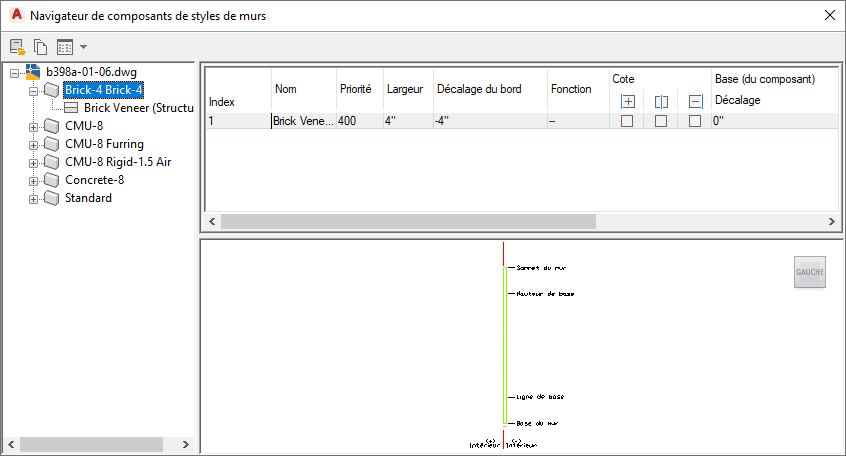

L'utilitaire Navigateur de composants de styles de murs permet d'afficher et de copier les composants issus d'autres styles de murs dans le dessin en cours et dans d'autres dessins. Vous pouvez copier des composants de ces styles dans le style de mur actuel. Après les avoir ajoutés au style de mur, vous pouvez changer leurs propriétés si cela est nécessaire pour le style que vous modifiez.
Affichage de tous les composants de mur issus de plusieurs styles et dessins
Le Navigateur de composants de styles de murs possède les caractéristiques suivantes :
| Fonction | Rôle |
| icônes | permet d'ouvrir d'autres dessins, de copier des composants de mur et de changer les options d'affichage du volet droit du navigateur. |
| arborescence dans le volet gauche du navigateur | permet de développer les styles de murs pour afficher la liste des composants du style. Sélectionnez un style de mur dans le volet gauche pour afficher les propriétés de ses composants et voir le style de mur dans le volet droit. Vous pouvez utiliser le menu contextuel pour copier un composant ou tous les composants d'un style sélectionné. Vous pouvez ensuite coller le(s) composant(s) dans le style que vous modifiez. |
| volet droit du navigateur | permet d'afficher les propriétés des composants pour un style sélectionné et d'obtenir un aperçu de ce style dans le zone du visualiseur. |
