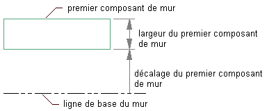

Ajout du premier composant de mur
- Spécifiez le décalage du bord qui représente le décalage du bord extérieur du composant à partir de la ligne de base.

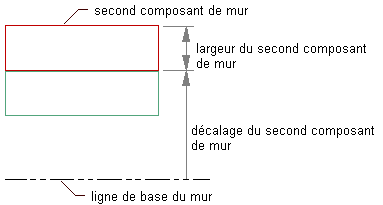

- Recommencez les étapes 5 à 10 pour ajouter des composants au style de mur.
Ajout du second composant de mur
