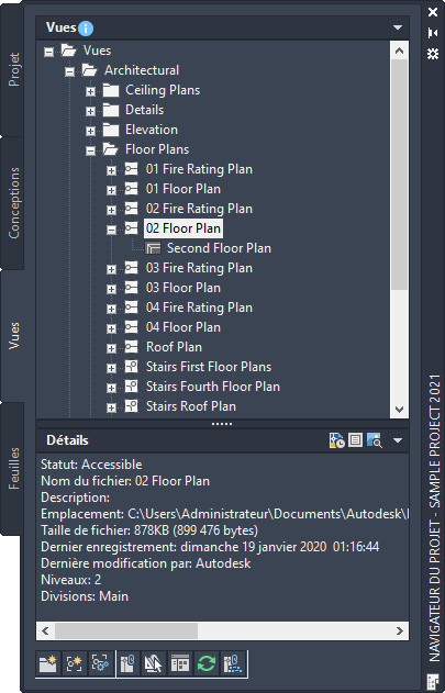

Cette procédure permet de spécifier le nom, la description, la catégorie et le fichier de gabarit d'un nouveau dessin de vue.
et dans la boîte de dialogue Ajouter une vue, sélectionnez le type de vue souhaité (Générale, Coupe/Elévation ou Détail).
| Pour... | Action... |
| nommer le nouveau dessin de vue | entrez un nom. Si le numéro de projet est utilisé comme préfixe pour les noms de fichier de projet, vous n'avez pas besoin d'entrer le préfixe ici. Le nom complet, avec le préfixe, apparaît sous Nom du fichier. |
| entrer une description pour le dessin de vue | cliquez sur la valeur du champ Description, entrez la description de la vue, puis cliquez sur OK. |
| changer la catégorie du dessin de vue | cliquez sur la valeur du champ Catégorie et sélectionnez une catégorie dans la liste. La catégorie choisie à l'étape 3 est recommandée. |
| sélectionner un autre fichier de gabarit | cliquez sur |
