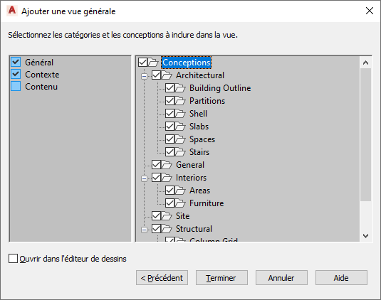

Cette procédure permet de sélectionner les conceptions à référencer dans le dessin de vue (contenu). Par défaut, chaque conception est associée en tant que référence externe.
La sélection de conceptions est une phase importante dans la création d'un dessin de vue. Le dessin de vue est essentiellement constitué de conceptions référencées.
Il existe plusieurs méthodes facilitant la sélection de conceptions :
| Pour... | Action... |
| sélectionner l'ensemble d'une catégorie à inclure dans le dessin de vue | sélectionnez la catégorie. Toutes les conceptions de cette catégorie sont sélectionnées automatiquement. Lorsque vous ajoutez par la suite des conceptions à cette catégorie, celles-ci sont incluses dans le dessin de vue. |
| sélectionner une conception à inclure dans le dessin de vue | développez les catégories nécessaires et sélectionnez la conception. |
| exclure une catégorie de dessin de vue | désactivez la case à cocher correspondant à la catégorie. Toutes les conceptions de cette catégorie sont alors automatiquement désactivées. |
| exclure une conception de dessin de vue | désélectionnez la conception. |
