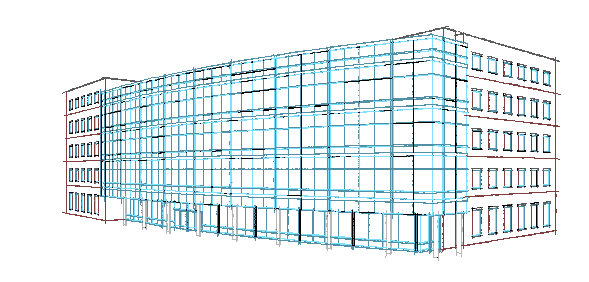

Une fois la structure du projet de construction définie et les conceptions affectées à des niveaux et des divisions, vous pouvez commencer à créer des dessins de vue. Une vue référence un certain nombre de conceptions pour présenter une vue spécifique du projet de construction. Pour créer une vue, vous devez, dans un premier temps, choisir la partie de la construction à visualiser et le type de vue à créer. Vous pouvez, par exemple, créer un plan de faux-plafond pour le premier étage ou un plan de charpente pour le deuxième étage. Vous pouvez également créer une vue composée de tous les étages de l'édifice. Les vues référencent automatiquement les conceptions appropriées en fonction de leur affectation de niveau/division au sein de l'édifice. Par exemple, si vous souhaitez créer un plan d'étage de l'aile ouest du deuxième étage, vous devez créer une vue référençant toutes les conceptions qui ont été affectées au deuxième étage et à l'aile ouest. Ce plan inclurait également un mur-rideau s'étendant du premier au cinquième étage.
Vue 3D intégrale de l'édifice

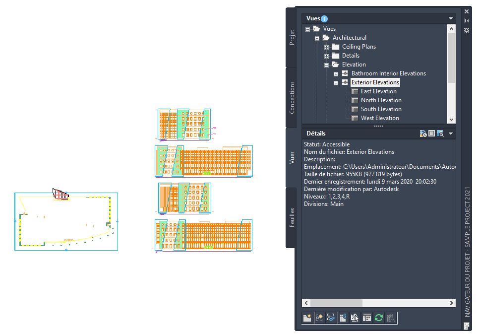

Pour créer un dessin de vue, vous devez sélectionner les conceptions dans la palette du navigateur du projet et les référencer dans le dessin de vue. Lors de la création de vues multi-niveaux, chaque conception doit être référencée à sa hauteur de niveau relative. Le niveau le plus bas est inséré à Z = 0.

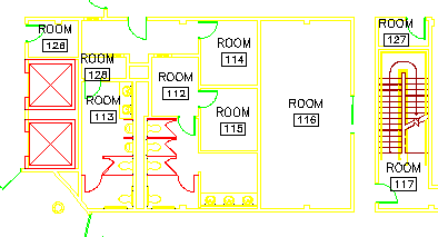

Vous pouvez ajouter des annotations, des cotes ou des tables de nomenclature dans un dessin de vue ou dans une feuille, selon votre flux de travail et vos besoins.
Vue contenant les étiquettes d'annotation
