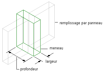

Cette procédure permet de définir des meneaux en spécifiant leur largeur et leur profondeur.

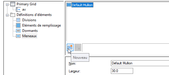

Spécification de la largeur et de la profondeur du meneau d'un bloc porte/fenêtre
Styles de blocs porte/fenêtre.
Après avoir créé une définition de meneau, vous pouvez l'affecter à tout meneau d'un bloc porte/fenêtre.
