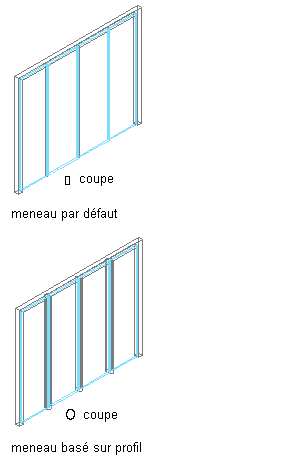

Toutes les grilles de blocs porte/fenêtre, y compris la grille principale, peuvent posséder des définitions de meneaux. Les meneaux d'un bloc porte/fenêtre sont les bords séparant les cellules de la grille. Vous pouvez définir un meneau en spécifiant une largeur et une profondeur ou en sélectionnant un profil à partir duquel le meneau est extrudé.
Comme les blocs porte/fenêtre peuvent contenir plusieurs grilles imbriquées avec différents meneaux, il est préférable de respecter des conventions d'appellation pour les meneaux des grilles de manière à indiquer l'emplacement ou l'intérêt de la grille au sein du bloc porte/fenêtre. Par exemple, la notation Meneau de fenêtre - L3-FL1 désigne un meneau de fenêtre dans une grille de troisième niveau à l'étage 1.
Spécification de meneaux par défaut et de meneaux reposant sur des profils pour les blocs porte/fenêtre
Vous créez des définitions de meneau pour un style de bloc porte/fenêtre déterminé et ces définitions peuvent être affectées uniquement aux meneaux des blocs porte/fenêtre de ce style. Vous pouvez créer autant de définitions de meneaux que vous le souhaitez, puis affecter les définitions aux meneaux si nécessaire. Si vous utilisez des grilles imbriquées, chaque grille est dotée de ses propres meneaux. Une définition de meneau par défaut, que vous pouvez modifier et affecter si nécessaire, est utilisée pour tous les meneaux non affectés.
Si vous n'utilisez pas de matériaux pour gérer les propriétés d'affichage des meneaux, vous pouvez définir ces propriétés dans le style de bloc porte/fenêtre. Les propriétés de calque, de couleur, de type de ligne et autres propriétés d'affichage du meneau par défaut sont appliquées à tous les meneaux, excepté si vous créez un composant d'affichage personnalisé pour chaque définition. Vous pouvez ainsi gérer indépendamment l'affichage de chaque définition de meneau.
