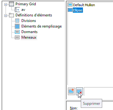

Cette procédure permet de supprimer une définition de meneau dont vous n'avez plus besoin. Vous ne pouvez pas supprimer une définition de meneau actuellement affectée à un meneau, mais vous pouvez la supprimer si elle est affectée comme remplacement pour un meneau. En outre, vous ne pouvez pas supprimer la définition de meneau par défaut, mais vous pouvez la modifier au besoin.
