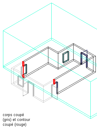

Les composants Corps coupé et Contour coupé n'apparaissent que dans des vues en coupe 3D. Ces dernières constituent une vue en coupe spéciale des modèles d'édifice 3D. Les objets de construction ne sont pas convertis en objets de coupe, mais gardent le statut d'objets individuels dans une coupe. Ils conservent leurs propriétés et leurs composants d'affichage et peuvent être modifiés dans la coupe. L'affichage des vues externes à la coupe 3D est remplacé par l'affichage Corps coupé. Il peut s'agir d'un affichage semi-transparent ou caché.
| Composant de matériau | Description |
| Corps coupé | objets ou parties d'objet en dehors de la coupe |
| Contour coupé | contour de la ligne de coupure créée |
Vue en coupe 3D avec corps coupé (gris) et contour coupé (rouge)
