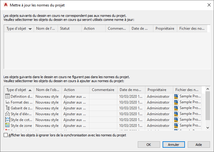

Vous pouvez ajouter des styles ou des paramètres d'affichage non normalisés du dessin de projet en cours dans les normes du projet. Ceci peut être le cas, par exemple, lorsque vous créez un style complexe dans un dessin de projet et souhaitez l'incorporer à vos normes.
Pour ajouter un style aux normes du projet de cette manière, il convient non seulement de copier le style dans le dessin aux normes, mais aussi de vérifier si le type de style en question a bien été sélectionné pour le dessin aux normes dans la configuration du projet. Dans le cas contraire, le style ne sera pas utilisé comme norme. Si vous copiez, par exemple, un style de mur depuis un dessin de projet vers le dessin aux normes "Standards 1.dwg", vous devez vous assurer que le type Style de mur a bien été choisi pour "Standards 1.dwg" dans la configuration du projet.
Après avoir copié un style ou un paramètre d'affichage dans les normes du projet, n'oubliez pas de synchroniser le projet pour exploiter le nouvel objet aux normes.
Le nouveau style ou paramètre d'affichage est visible dans le volet inférieur, là où sont regroupés tous les styles et paramètres d'affichage du dessin de projet dont il n'existe aucun équivalent dans les normes du projet.
Dans ce cas, l'objet non conforme reste dans le dessin de projet et n'est pas mis à jour avec la norme.
L'objet en question ne sera plus pris en compte lors des prochaines mises à jour, sauf si vous cochez la case Afficher les objets à ignorer lors de la synchronisation avec les normes du projet ou supprimez l'indicateur Ignorer du style ou du paramètre d'affichage dans le Gestionnaire des styles ou dans le Gestionnaire d'affichage, comme indiqué à la section Pour exclure des styles et des paramètres d'affichage de la synchronisation.
