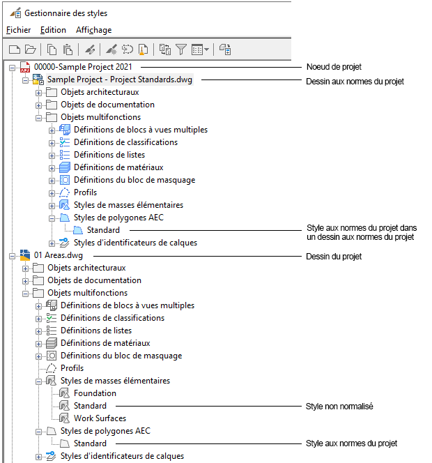

Dessins aux normes et styles de normes sous le noeud du projet

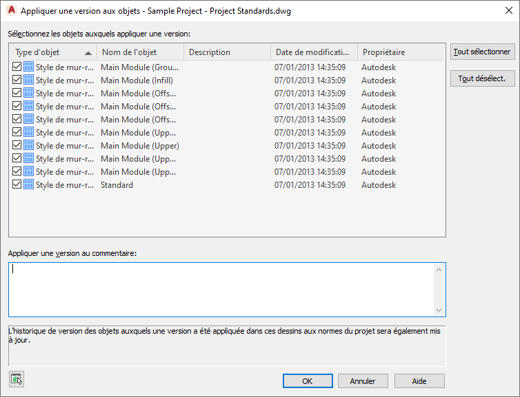

Application d'une version aux styles et paramètres d'affichage modifiés

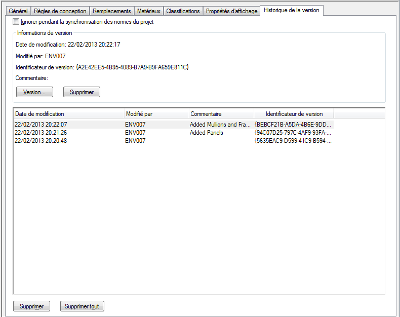

La nouvelle version est ajoutée à l'onglet Historique de la version.
Le commentaire s'appliquera à tous les objets pour lesquels vous souhaitez créer une version.
