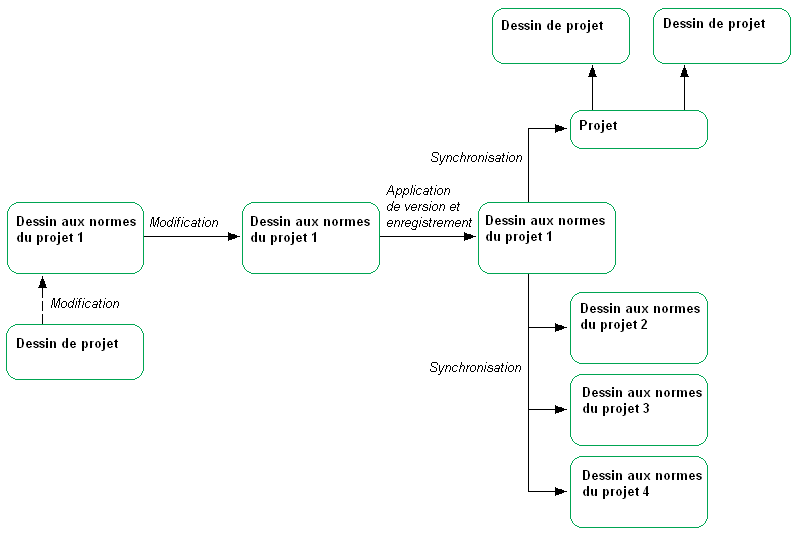

Chaque fois qu'un style ou un paramètre d'affichage aux normes subit une modification au cours du cycle de vie d'un projet, il convient d'en créer une version, de l'enregistrer et de le mettre à jour dans les dessins du projet et dans les autres dessins aux normes du projet.
Les composants aux normes peuvent être modifiés directement dans le dessin aux normes ou actualisés à partir d'un dessin de projet.
Mise à jour des dessins aux normes AEC du projet
