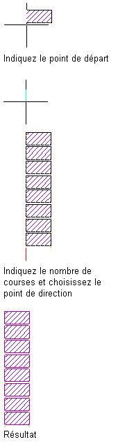

Cette procédure permet d'insérer les composants de détail devant être reproduits plusieurs fois sous forme de réseau linéaire (comme les briques d'une construction, par exemple). Dans cet exemple, la propriété de la vue choisie pour l'outil d'insertion de briques correspond à une vue en coupe. Les messages d'invite sont les mêmes pour une vue en plan. Si le paramètre de vue choisi est Elévation, les messages d'invite affichés sont décrits dans la rubrique Pour insérer des composants d'invite. Si le paramètre de vue choisi est Elévation (Motif), les messages d'invite affichés sont décrits dans la rubrique Pour insérer des composants de remplissage.
| Pour... | Action... |
| inverser la position du composant le long de l'axe X | entrez x (pour inverserX) et cliquez pour spécifier le point d'insertion du composant. |
| inverser la position du composant le long de l'axe Y | entrez y (pour inverser Y) et cliquez pour spécifier le point d'insertion du composant. |
| insérer un nombre spécifique de composants | entrez n (pour Nombre), indiquez le nombre d'unités à insérer et cliquez pour définir le point de départ du réseau. Vous avez encore la possibilité de définir la position du composant à l'aide des coordonnées x et y. |
Rangée de briques insérée dans une vue en coupe
