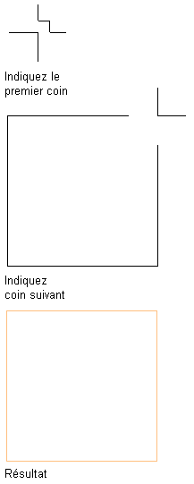

Cette procédure permet d'insérer des composants de détail de forme rectangulaire (poutrelles ou dalles en béton avec bac acier, par exemple) dont vous devez définir les dimensions. Dans cet exemple, la propriété de la vue choisie pour l'outil d'insertion d'une dalle en béton avec un bac acier correspond à une vue en plan.
Dalle en béton insérée dans une vue en plan
