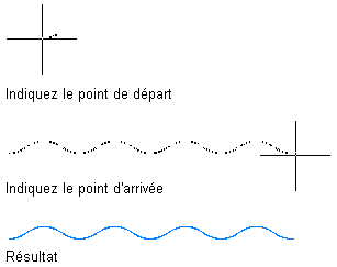

Cette procédure permet d'insérer des composants de détail constitués de motifs linéaires répétitifs (tels que des bardeaux ou des tôles ondulées). Dans cet exemple, la propriété de la vue choisie pour l'outil d'insertion d'une tôle ondulée correspond à une vue arrière, mais les mêmes messages d'invite sont affichés pour une vue de côté.
| Pour... | Action... |
| inverser la position du composant le long de l'axe X | entrez x (pour inverserX) et cliquez pour spécifier le point de départ du composant. |
| inverser la position du composant le long de l'axe Y | entrez y (pour inverser Y) et cliquez pour spécifier le point de départ du composant. |
| placer le composant à gauche de la ligne de base lorsque vous travaillez sur le plan vertical | entrez g (pour Gauche) et cliquez pour spécifier le point de départ du composant. |
| placer le composant à droite de la ligne de base lorsque vous travaillez sur le plan vertical | entrez d (pour Droite) et cliquez pour spécifier le point de départ du composant. |
| centrer le composant par rapport à la ligne de base, quel que soit le plan dans lequel vous travaillez | entrez c (pour Centre) et cliquez pour spécifier le point de départ du composant. |
Tôle ondulée en vue arrière
