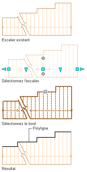

Cette procédure permet de générer une polyligne à partir du bord d'un escalier. La polyligne est générée au niveau de l'élévation de base de l'escalier.
Vous pouvez conserver quelques exemples de polylignes dans votre dessin, avant de choisir celle vers laquelle vous allez opérer la projection. Ainsi, vous pouvez projeter le bord de l'escalier, modifier l'escalier, puis créer la polyligne, modifier à nouveau l'escalier au besoin, générer une autre polyligne et apporter une modification supplémentaire, avant de projeter la meilleure version créée.
Génération de la polyligne à partir d'un bord de l'escalier
. Une polyligne est créée au niveau de l'élévation de base de l'escalier le long du déploiement au sol.
