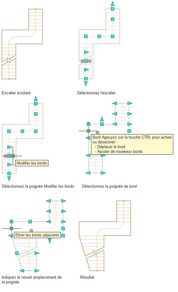

Utilisation des poignées pour modifier la largeur d'un palier d'escalier
Notez que l'utilisation des poignées pour pousser un giron dans le palier a pour conséquence d'allonger le palier dans la direction opposée. A l'inverse, écarter le giron du palier n'a aucune incidence sur l'autre extrémité du palier. Le sommet de l'escalier est automatiquement rehaussé pour tenir compte de l'agrandissement du palier. Vous pouvez modifier la longueur à l'aide des poignées supérieure et inférieure, à la fin de la ligne de foulée de l'escalier.
