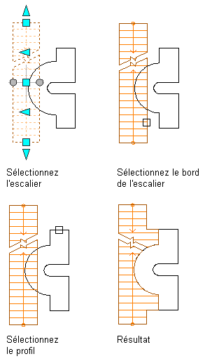

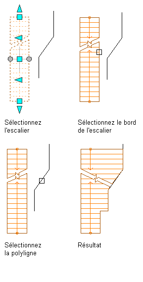

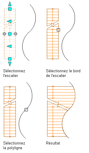

Cette procédure permet de projeter le côté d'un escalier sur une polyligne, un mur, une forme solide ou un objet AEC existant. Les objets vers lesquels s'opère la projection doivent s'étendre sur toute la longueur de l'escalier pour obtenir une bonne projection d'un angle interne.
Projection de bords d'escalier sur des segments de polyligne incurvée
Projection de bords d'escalier sur des segments de polyligne droite
Projection de bords d'escalier sur un profil
