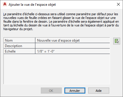

Définition d'une vue d'espace objet
Affichage d'une vue d'espace objet
| Pour... | Action... |
| entrer une description pour la vue d'espace objet | cliquez sur la valeur du champ Description et ajoutez une description de la vue d'espace objet. |
| modifier l'échelle de la vue d'espace objet | sélectionnez une échelle dans la liste de celles utilisées dans le dessin de vue actuel. |

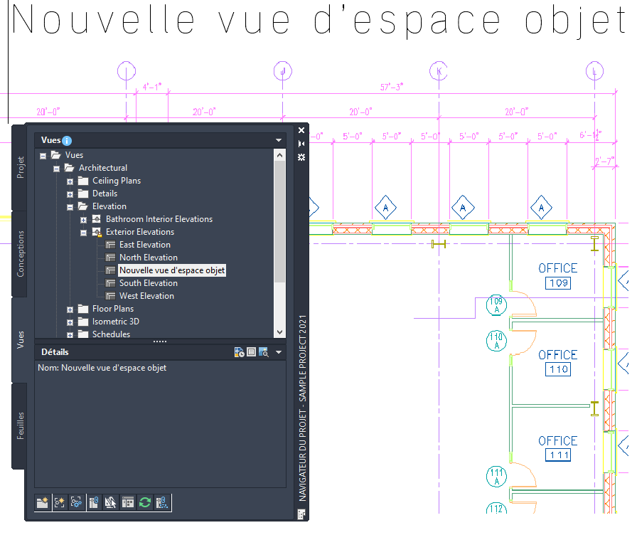

La nouvelle vue d'espace objet est répertoriée à présent sous le dessin de vue à partir duquel vous l'avez créée.
