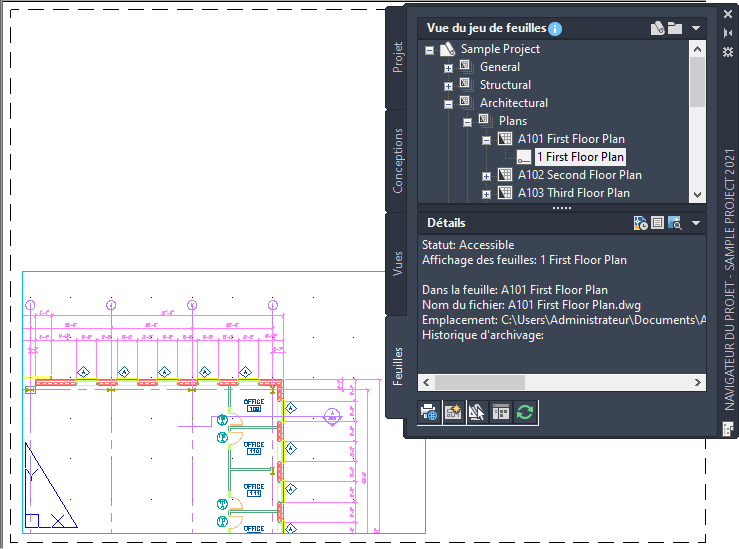

Vue de feuille placée sur la feuille
Le dessin contenant la feuille s'ouvre dans la zone de dessin ; la feuille sélectionnée est la présentation active.
Vous pouvez désactiver l'affichage d'aperçus afin d'améliorer les performances du glisser-déplacer à partir de la palette du navigateur du projet.
Vous pouvez modifier l'échelle de la vue de feuille obtenue en cliquant avec le bouton droit de la souris et en choisissant une échelle différente avant de définir le point d'insertion. Après création de la vue de feuille, vous pouvez modifier son échelle dans la palette des propriétés.
